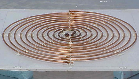

Planarne anteny spiralne są konstruowane jako anteny szerokopasmowe. Do popularnych typów należą anteny wykonane w postaci spirali archimedesa, bardziej skomplikowane w kształcie spirali logarytmicznej lub spirali gwiaździstej. Spirala anteny może być pojedyncza lub podwójna. Zwoje spirali mogą być izolowane dielektrykiem w postaci tworzywa sztucznego lub powietrza. W tym artykule omówię tylko planarne anteny spiralne wykonane jako podwójna spirala archimedesa.

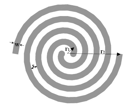

Geometria anteny:
spir1

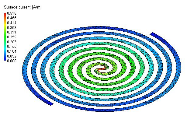

Rorzkład natężenia prądu w antenie spiralnej dwuramiennej:
spir7
