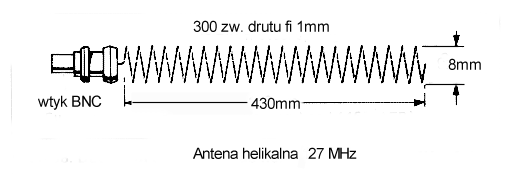

Antena helikalna radiotelefonu przenośnego pracującego na częstotliwości 27 MHz:

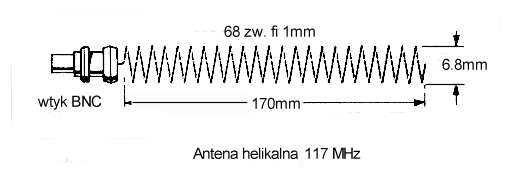

Antena helikalna telefonu radiowego pracującego na częstotliwości 117 MHz:

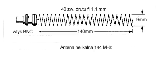

Antena helikalna radiotelefonu przenośnego pracującego na częstotliwości 144 MHz:
