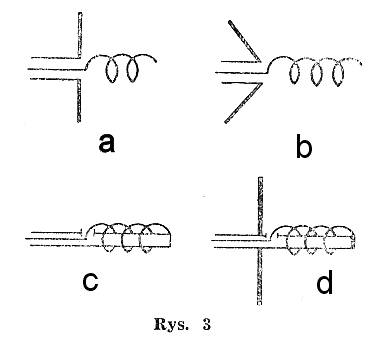

lub „normalne", tj. promieniowanie prostopadłe do osi spirali rys. 2c. Przy osiowo promieniującej antenie rys. 2a składowa natężenia pola elektrycznego w kierunku osi spirali równa się zeru; można więc umieścić przewodnik np. pręt metalowy podtrzymujący spiralę na linii osi spirali, bez wprowadzenia zmian charakterystyki anteny. Przykłady takiego zamocowania spirali przedstawiono na rys. 3c i 3d.

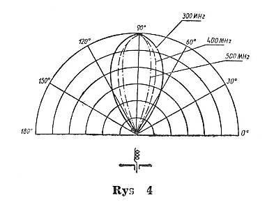

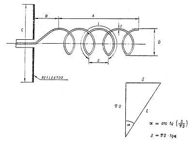

Na rys. 4 przedstawiono typowe charakterystyki kierunkowe anteny spiralnej o wymiarach: kąt alfa = 12°; ilość zwojów n = 7; średnica spirali D = 22,5 cm; średnica przewodnika d = 1,27 cm; odstęp między zwojami S = 15 cm; długość spirali A = 112 cm; średnica tarczy reflektora C = 66 cm; dla tej anteny, stosunek częstotliwości maksymalnej do minimalnej wynosi około 1,7 do 1. Powyżej 520 MHz charakterystyka się zmienia, pojawiają się liczne i duże listki zamiast pożądanej jednej wiązki głównej. Gdy częstotliwość pracy jest zbyt duża lub zbyt mała dla pobudzenia promieniowania wiązkowego, charakterystyka przyjmuje kształt stożka rys. 2b. Wnioski wypływające z licznych pomiarów anten o różnych wymiarach są następujące: dla pracy w dużym zakresie częstotliwości najlepsze wyniki uzyskuje się przy dużych średnicach przewodnika użytego na spiralę. Wymiar „d" nie powinien być mniejszy od 0,02 długości fali. Kąt optymalny wynosi a = 14° dla długości anteny A = 1,65 długości fali, chociaż wartości kąta od 10° do 20° dają dobre wyniki. Optymalna ilość zwojów od 5 do 1. Przy projektowaniu anteny na pasmo amatorskie np. 420 do 460 MHz przyjmujemy długość B = 0,5 S (ten odcinek spirali jest zagięty do wewnątrz w kierunku osi aż do miejsca dołączenia kabla koncentrycznego). Następnie obliczamy ilość zwojów z wzoru orientacyjnego:
6sp

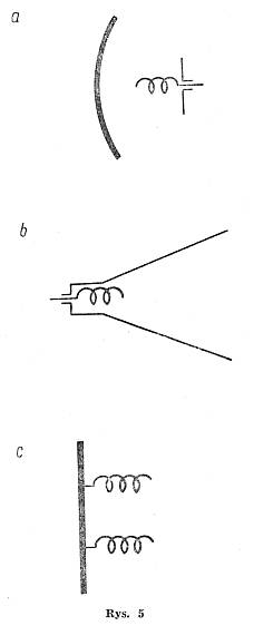

Kątowi alfa = 14° odpowiada odstęp między zwojami S = 0,24 długości fali; stąd ilość zwojów n = 6,4; przyjmujemy 6 zwojów. Zysk kierunkowy takiej anteny w porównaniu z izotropową anteną wynosi około 10,4 dB (11-krotny zysk mocy) przy 300 MHz, dochodzi do 14 dB (25-krotny zysk mocy) przy 500 MHz. Współczynnik fali stojącej w tym zakresie zmienia się od 1,03 do 1,4 max. W zakresie od 420 do 460 MHz współczynnik fali stojącej wynosi od 1,2 do 1,03. Zysk kierunkowy można zwiększyć przez zwiększenie ilości zwojów spirali. Jednak aby uzyskać znaczne zmiany kierunkowości ilość zwojów musiałaby niewspółmiernie wzrosnąć. Dla podniesienia zysku z 12 dB (dla typowej anteny o długości spirali 1,5 długości fali) do 22 dB — długość spirali powinna wynosić około 20 długości fali. Antena o takich wymiarach byłaby pod wieloma względami niepraktyczna, a anteny ścianowe o znacznie mniejszych wymiarach fizycznych dają takie same wyniki przy tych częstotliwościach. Inny sposób zwiększenia kierunkowości anten spiralnych jest przedstawiony na rys.5.
7sp

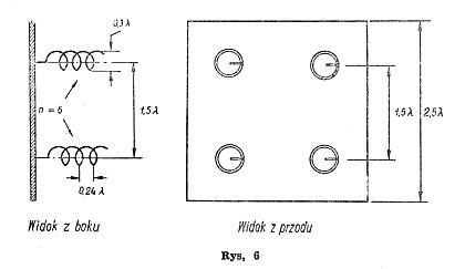

Rysunek 5a pokazuje połączenie anteny spiralnej z reflektorem parabolicznym. Taka kombinacja daje bardzo duży zysk kierunkowy, jednak ze względu na konieczność dużych wymiarów reflektora względem długości fali stosuje się ją raczej na pasmach mikrofalowych powyżej 1215 MHz. To samo odnosi się do rys. 5b, gdzie antena spiralna współpracuje z reflektorem tubowym (o przekroju cylindrycznym), który powinien mieć wymiary otworu wylotowego rzędu 5 długości fali. Najprostszym sposobem powiększenia kierunkowości jest kombinacja kilku anten spiralnych w formie anteny ścianowej rys. 5c. Przykład anteny złożonej z czterech spirali przedstawia rys.6
8sp
Wszystkie spirale są nawinięte w tym samym kierunku i pobudzane w fazie. Gdy dwie spirale są nawinięte w jednym kierunku, a pozostałe dwie w przeciwnym, otrzymujemy polaryzację liniową zamiast kołowej. Zysk takiej anteny wynosi około 40 (16 dB) przy dolnej granicznej częstotliwości i 120 (22 dB) przy górnej częstotliwości zakresu wiązkowego i biorąc pod uwagę małe Wymiary anteny 2,5 na 2,5 długości fali na środkowej częstotliwości zakresu — jest bardzo pokaźny. Odstęp 1,5 długości fali między spiralami jest obrany dla uzyskania dużego zysku kierunkowego, natomiast dla usunięcia bocznych listków charakterystyki promieniowania odpowiednio dobiera się wymiary poszczególnych spiral. Stosując antenę spiralną do nadawania i do odbioru, należy pamiętać o tym, aby kierunek nawinięcia zwojów spiral był taki sam w obu antenach. Antena odbiorcza nie reaguje zupełnie na sygnały pochodzące z anteny nadawczej o przeciwnym zwrocie przy polaryzacji kołowej. Aby zapobiec ewentualnym nieporozumieniom, trzeba ustalić standartowy kierunek polaryzacji kołowej np. jako prawoskrętny.
