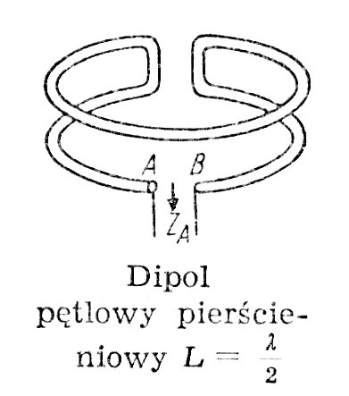

Symetryczny dipol pętlowy λ/2 zgięty w postaci koła tworzy dipol pętlowy pierścieniowy λ/2. Impedancja wejściowa tej anteny wynosi Za=200 Ω. Zysk energetyczny jest rzędu G=1,4 dBi.

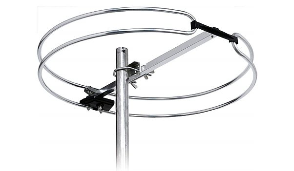

Na rysunku widzimy konstrukcję anteny:
konstrukcja anteny

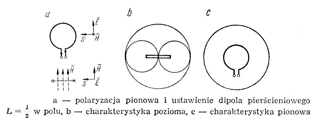

Na następnym rysunku widzimy charakterystyki przestrzenne poziome i pionowe dipola pętlowego pierścieniowego λ/2 spolaryzowanego pionowo.
polaryzacja pionowa

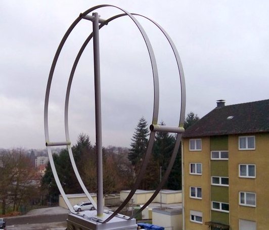

Widok zamocowanego dipola:
pion

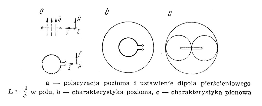

Na tym rysunku widzimy charakterystyki przestrzenne poziomą i pionową dipola pętlowego pierścieniowego λ/2 spolaryzowanego poziomo.
charakterystyka pozioma
