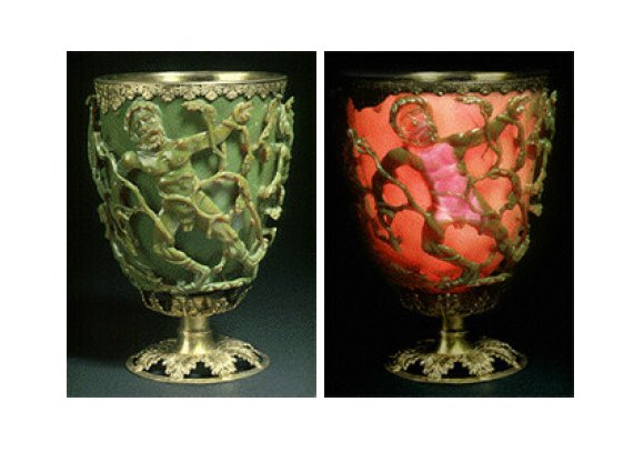

Plazmonika, dziedzina zajmująca się plazmonami, jest niezwykle szybko rozwijającą się gałęzią nauki. Wyniki badań mają zastosowanie w tak odległych dziedzinach, jak detekcja pojedynczych molekuł, powierzchniowo wzmocniona spektroskopia Ramana SERS, fluorescencja, fosforescencja, kontrola zanieczyszczeń, medycyna, nowe materiały, litografia, chipy komputerowe, wydajne baterie słoneczne itd. Nanocząstki metali, w przeciwieństwie do metali o dużej objętości, wykazują silną absorpcję w zakresie widzialnym i ultrafiolecie dzięki możliwości wzbudzenia na nich zlokalizowanych plazmonów powierzchniowych (localized surface plasmons, LSP). Ta właściwość nanocząstek metali szlachetnych wykorzystywana była przez tysiąclecia do produkcji witraży i ceramicznych naczyń. Jednym z najbardziej znanych przykładów praktycznego wykorzystania rezonansu plazmonowego jest rzymski Puchar Likurga z IV w n.e. Nanocząstki złota zatopione w szkle pucharu wykazują silną absorpcję w zielonej części widma, natomiast transmitują fale o mniejszej częstości. Wskutek tego puchar oglądany w świetle transmitowanym jest czerwony, natomiast w świetle odbitym jest zielony.
Puchar Likurga
