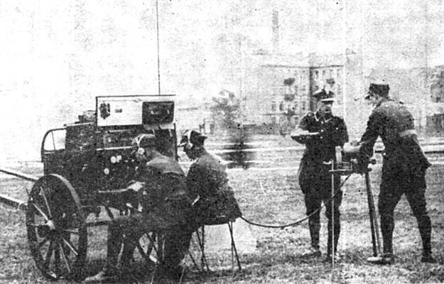

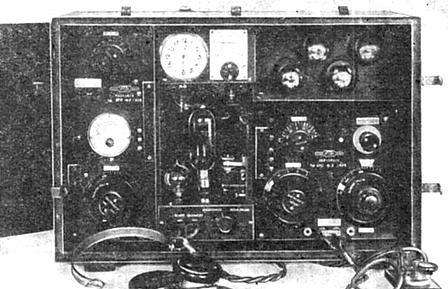

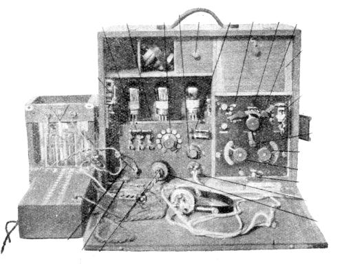

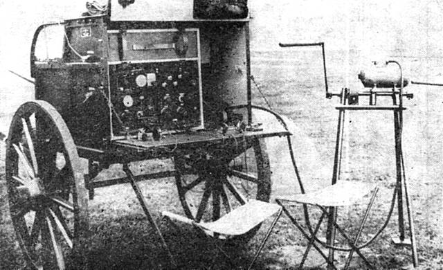

Radiostacja RKD (radiostacja korespondencyjna dywizji).
Była ona przeznaczona do utrzymania łączności między dowództwem dywizji piechoty (brygady kawalerii) a podległymi jej pułkami wyposażonymi w radiostacje tego samego typu. Zakres częstotliwości 300—1200 kHz, zasięg do 70 km na klucz i 10 km na fonię. Odbiornik 4-lampowy. Nadajnik pracował w układzie samowzbudnego oscylatora, moc promieniowana rzędu 20-25 W (telegrafia). Źródła zasilania: bateria 4,5 V, bateria 84 V, prądnica z napędem ręcznym (7,8 V oraz 800 V). Antena: 3 promienie (każdy o długości 18 m) na maszcie teleskopowym o wysokości 8 m oraz przeciwwaga (3 siatki miedziane rozwijane na ziemi). Aparatura i sprzęt stacyjny umieszczone były w dwóch sprzężonych z sobą dwukółkach o ciągu konnym, opancerzona prądnica na odwłoku dwukółki, maszt i namiot przewożone na galeryjce. W razie potrzeby całe urządzenie stacyjne po wyjęciu z pojazdu można było przenosić w specjalnych tornistrach. Obsługa: 1 podoficer, 3 radiotelegrafistów, 1 jezdny. Cztery radiostacje RKD tworzyły pluton radio wchodzący w skład dywizyjnej kompanii łączności (lub szwadronu łączności brygady kawalerii). Radiostacja RKD była typem przejściowym, który w przyszłości miał ustąpić miejsca nowszemu modelowi. Jej niedostatek techniczny polegał na braku stabilności częstotliwości. Ze względu jednak na niedokończone jeszcze w r. 1939 wycofywanie jej z wyposażenia i wymianę — była użytkowana dla wypełnienia braków w kampanii wrześniowej.
Na fotografiach radiostacja RKD:

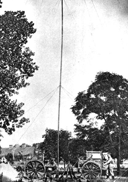

Radiostacja RKA (radiostacja korespondencyjna armii).
Zasięg do 250 km na telegrafię i do 100 km na fonię. Zakres częstotliwości 200-800 kHz (w 2 podzakresach). Nadajnik jak w radiostacji RKD, moc doprowadzona do anody lampy około 200 W (telegrafia). Odbiornik 4-lampowy. Źródła zasilania: bateria anodowa, akumulator, zespół spalinowo-elektryczny o mocy 1 KM, którego prądnica dostarczała napięcie 12 V (do ładowania akumulatora) i 1500 V. Sieć antenowa: 4 promienie zawieszone na maszcie składanym z 15 rur (każda o długości 1,15 m) i wznoszonym przy użyciu masztu pomocniczego, oraz 4-siatkowa przeciwwaga. Całe urządzenie stacyjne było zamontowane w dwóch sprzężonych z sobą dwukółkach o ciągu konnym (zaprzęg 6-konny). Obsługa: 1 podoficer, 4 radiotelegrafistów, 2 radiomechaników, 2 masztowych, 3 jezdnych. Radiostacja RKA wraz z obsługą stanowiła drużynę wchodzącą w skład kompanii radiotelegraficznej.

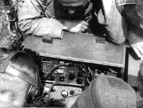

Radiostacja ROD (radiostacja odbiorcza dywizji).
Był nią dodatkowy, luźny (w odzielnej obudowie) odbiornik stanowiący uzupełnienie radiostacji RKD, a przeznaczony do prowadzenia ciągłego nasłuchu (na postoju i w marszu) sygnałów wywoławczych w czasie odbywania przemarszu przez radiostację RKD lub podczas jej pracy. Jako antena służył przewód w wydrążonej tyczce bambusowej o długości 3 m. Nasłuch prowadził przewożony na pojeździe radiotelegrafista wyposażony w hełmofon.

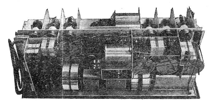

Był nią przeznaczony do nasłuchu obcych radiostacji odbiornik superheterodynowy o zakresie częstotliwości 50 kHz — 26 MHz, wyposażony w 13 lamp i o czułości 5 nV/m (fale ciągłe). Źródła zasilania: bateria 120 V i akumulator 2 V. Ciężar odbiornika 35 kg, całej aparatury wraz z osprzętem 268 kg. Zmontowana w 4 blaszanych skrzynkach, transportowana w samochodzie terenowym lub w pojeździe o zaprzęgu konnym. Antena typu L na 2 masztach i przeciwwaga, antena pionowa oraz ramowa.

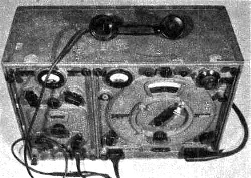

Typ N2 — radiostacja nadawczo-odbiorcza do łączności dowództwa batalionu (dywizjonu i równorzędnego pododdziału) z dowództwem pułku.
Była ona częściowo wprowadzona również do artylerii oraz broni pancernej. Pierwsza jej partia wyprodukowana na przełomie 1935/1936 roku wzbogaciła stan wyposażenia radiowego, tylko na niższym szczeblu dowodzenia. A oto ogólna jej charakterystyka: zakres częstotliwości 22504-6750 kHz, podzielony na 180 kanałów (każdy o szerokości 25 kHz); zasięg przy antenie pionowej ok. 25 km (telegrafia) i l0-15 km (fonia) przy antenie poziomej 8-metrowej zasięgi te malały mniej więcej do połowy; moc w antenie przy pracy na fonię ok. 2 W, przy pracy na klucz ok. 6 W; nadajnik 2-lampowy (oscylator o ciągłym przestrajaniu oraz wzmacniacz mocy), dwa odbiorniki superheterodynowe 4-lampowe z regulowanym sprzężeniem zwrotnym na częstotliwości pośredniej (drugi odbiornik przeznaczony był do współpracy z lotnictwem towarzyszącym); zasilanie z prądnicy ręcznej (pobór mocy ok. 35 W), baterii anodowej 120 V oraz dwóch ogniw suchych 1,5-woltowych; antena — przewód 3,5-metrowy w wydrążonej tyczce bambusowej umocowanej w przechylnym uchwycie na pojeździe, w razie potrzeby można ją było przedłużyć łącząc z drugą taką tyczką o długości 2,5 m. Transport: w piechocie — dwukółka 1-konna, w artylerii i kawalerii — dwuczłonowa taczanka 2-konna na kołach ogumionych, przystosowane do holowania za samochodem. W razie potrzeby można było wyjętą aparaturę przenosić pieszo. Dla osłony obsługi służył namiot stacyjny. W razie potrzeby rozmówca (dowódca na stanowisku bojowym lub wysunięty obserwator artyleryjski) mógł bezpośrednio korzystać z mikrofonu o wydłużonym połączeniu z aparaturą (kabel mikrofonowy o długości do 200 metrów). N1  spotkały się z wysoką oceną ze strony specjalistów alianckich.
